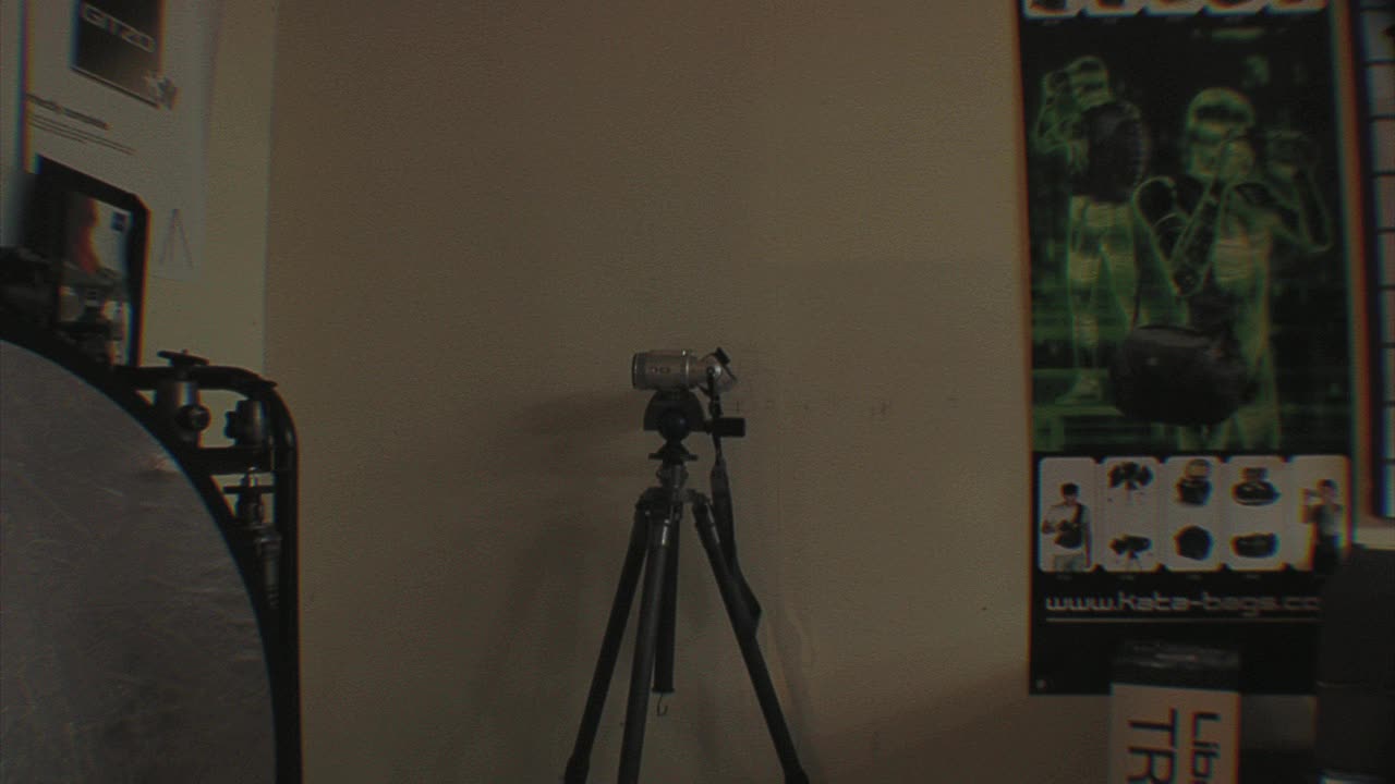

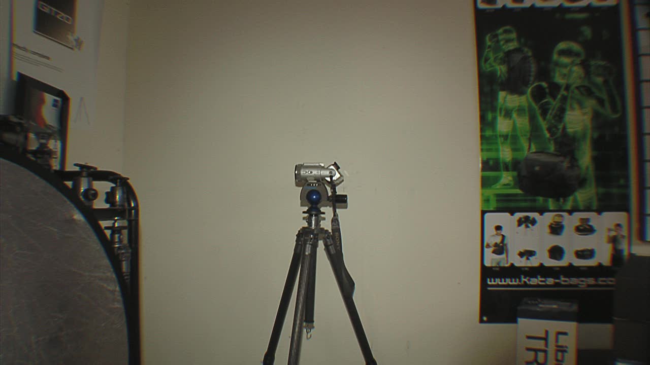

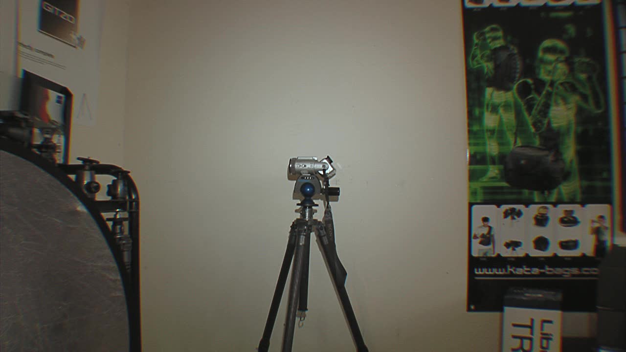

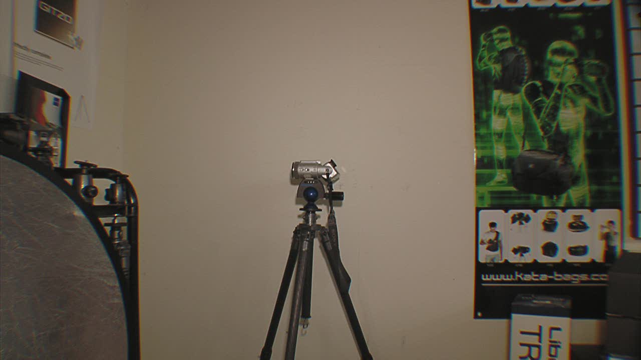

LED light
The luxmen X8 is the best led light I used.
Luxmen Illuminatore Portatile LED 5600K 7-16V a luce diurna diffusa per Camcorder Mini-DV completo di:
1x Illuminatore con staffa a sgancio rapido
2x gelatine circolari (diametro 105 mm) per la conversione daylight
1x cavetto di alimentazione con connettore coassiale DC Out
1x staffa con attacco flash (AL-X8-SGX)
Potenza equivalente 50W
Consumo 8W
Dimensioni: 90 x 110 x 150 mm
Peso: 285 g
